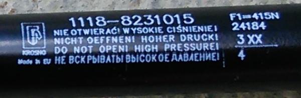

Нам понадобиться родной упор калины 1118 - 2 шт.
Необходимо использовать удлиненные гайки на м8 и длинный болт м8 с шайбами.
