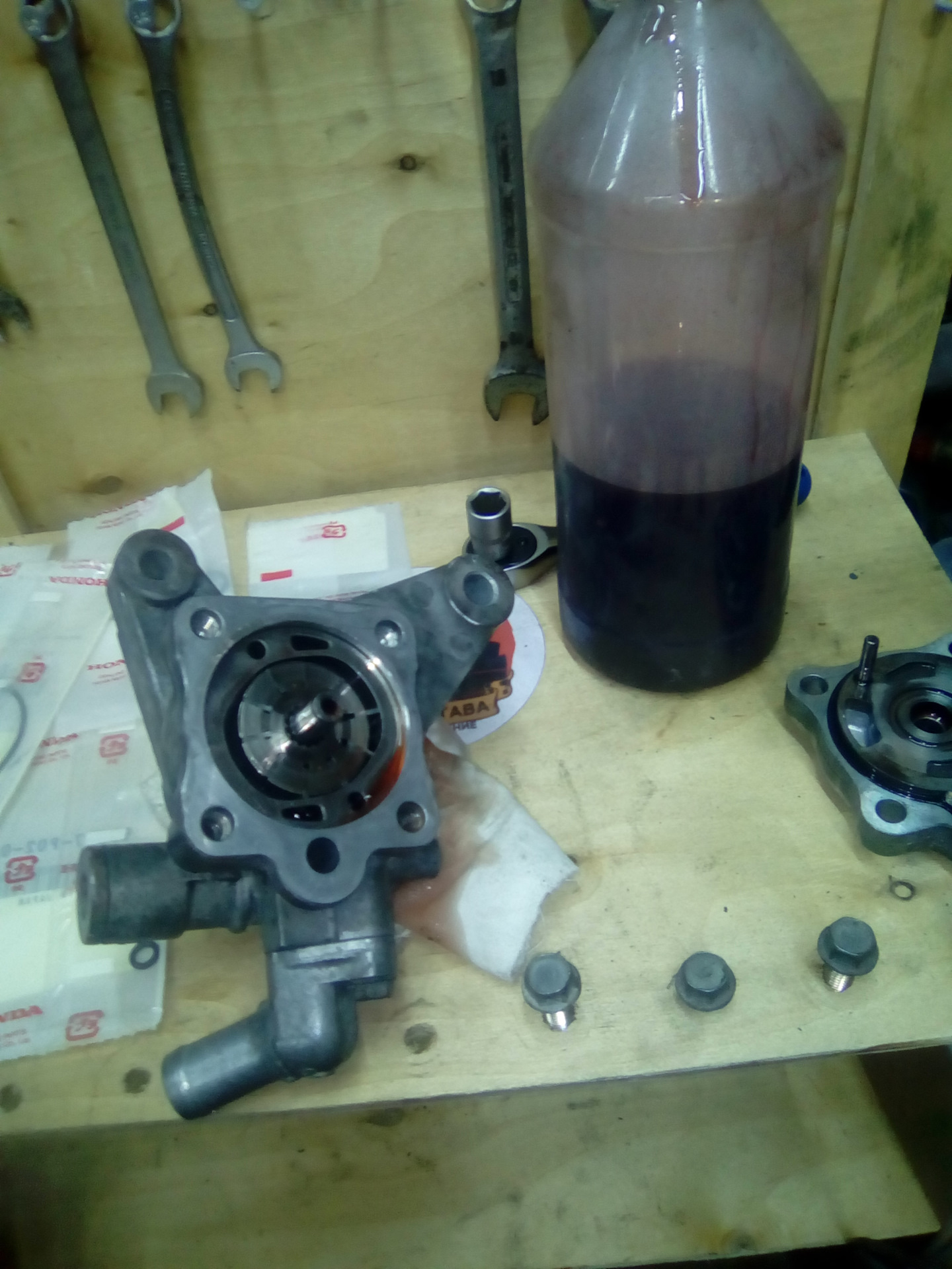

Перед нами корпус с торчащим валом и запрессованным подшипником. Через выколотку из мягкого материала стучим по валу со стороны задней крышки и он вылазит вместе с подшипником и шайбочкой, которая стоит между подшипником и сальником. Оцениваем вид сальника. По результатам принимаем решение менять или нет. Я даже не оценивал, так как в наличии нового сальника у меня не было.
Теперь необходимо снять подшипник с вала. Я делал так. Под рукой был небольшой лист железа в котором я просверлил отверстие 18 мм. Засунув в него вал с подшипником, убедился что подшипник лежит на листе как внешней, так и внутренней обоймой. Это необходимо чтобы подшипник не разрушился в процессе съема. Но, если у вас имеется новый и вы уверены что самый тот, что нужен вам, то снимайте как угодно, т.е. можно трехлапым съемником небольших размеров.
Далее в обратной последовательности. Запрессовываем подшипник, который с одной стороны имеет металлическое уплотнение без цвета, а с другой резиновое- красное на вал. Запрессовываем его красной стороной вниз (наружу) Упираемся во внутреннюю обойму! Берем вал с подшипником, не забываем про шайбочку, и используя оправку 37 мм (если у вас подшипник 38 мм) и забиваем его в корпус насоса. Ставим стопорное колечко. На вас должна смотреть из насоса красная сторона подшипника.
Далее проливаем все внутренние поверхности корпуса насоса чистой PSF. Не жалеем, льем от души хуже не будет. И все внутренности, которые вы из него вытащили тоже. Вкладываем их обратно в корпус. Это идеальный вариант, т.е. когда ничего не рассыпалось.
Насос у нас подшипником вниз. Надеваем на вал пружину. Далее вставляем в отверстие в корпусе длинный ролик. Он мало того что длинный, но еще и толстый. Вообще, все сделано по уму, и поставить не те запчасти не туда вы принципиально не сможете (применение болгарки и кувалды не подразумевается). Одеваем сверху на вал и на этот ролик заднюю плиту.У нее по бокам два отверстия. Одно на ролик не будет налазить, не надо бежать за кувалдой- налазит другое.  Не забываем все активно промазывать PSF. Далее на вал одеваем ротор насоса. Офигительная штука. Одевается он метками как на схеме мануала- вверх. Он имеет лопасти, которые, естественно тоже все высыпались в процессе разбора. У лопастей одна из граней закругленная. Вот она-то и есть наружная грань. Вставляем лопасти. Полили жижой. Вставляем короткий ролик в заднюю плиту. Одеваем на 2 торчащих ролика кулачек насоса. Одевается он метками из двух точек вверх и метки эти должны быть около длинного ролика. Полили жижой.
